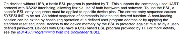

你好,查看下下面这篇帖子看是否有帮助:
BSL是否同时支持UART与USB?
参考下user guide中的这段话:
