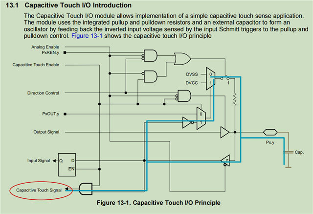

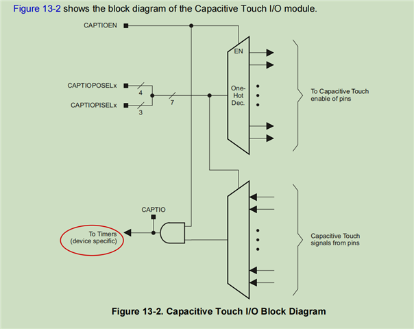

在user‘s guide的Capacitive Touch I/O module介绍中的Capacitive Touch Signal信号(如下图红圈中)传输到了哪个TIMER ?我在the device-specific data sheet没有查到有这个信号传给TA或者TB的。顺便请问一下这个模块是不是可以做触摸按键的功能?谢谢!

Capacitive-Touch I/O 该器件是不支持的。关于支持的器件请查看下面这个链接:
https://www.ti.com/microcontrollers-mcus-processors/msp430-microcontrollers/overview.html#tab-5
