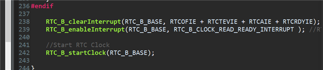

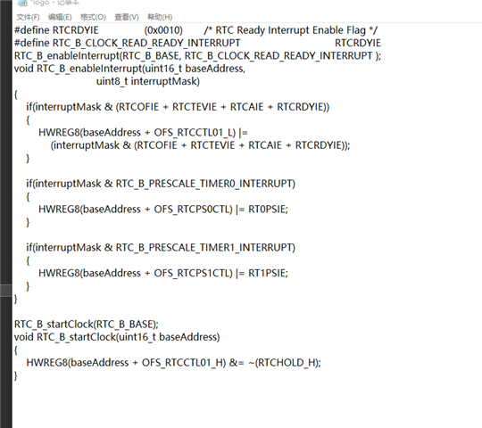

RTC_B 不进行计时,也不产生一秒一次的中断,软件BOR复位,RTC_B也没有恢复正常。但是重新插拔设备电池之后,RTC_B可以正常计时,并产生一秒一次的中断。
为什么BOR复位,RTC_B也没有恢复正常?
在软件上有没有办法重置一下RTC_B?

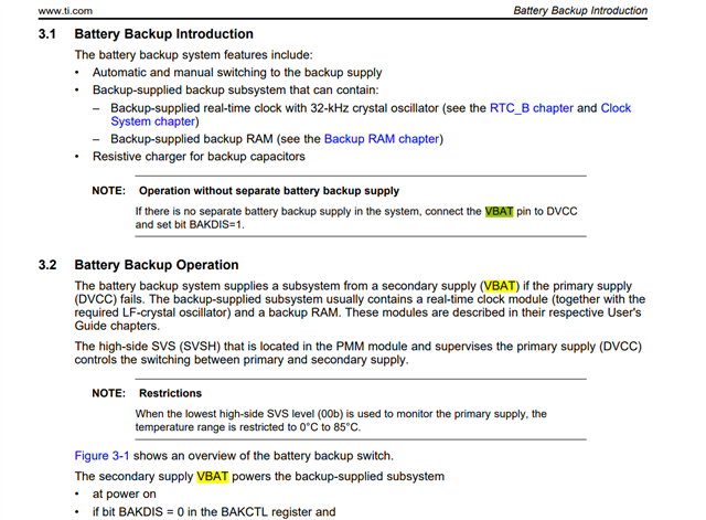

你好,查看下该文件第3.3章节Using the MSP430 RTC_B Module With Battery Backup Supply,应该对你有帮助。
