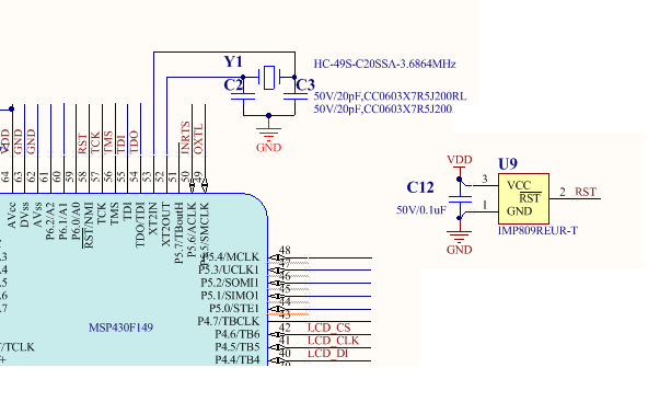

f149 断续上电,vdd=0.15~.17v时会导致复位不正常,无法启动,怎么解决?

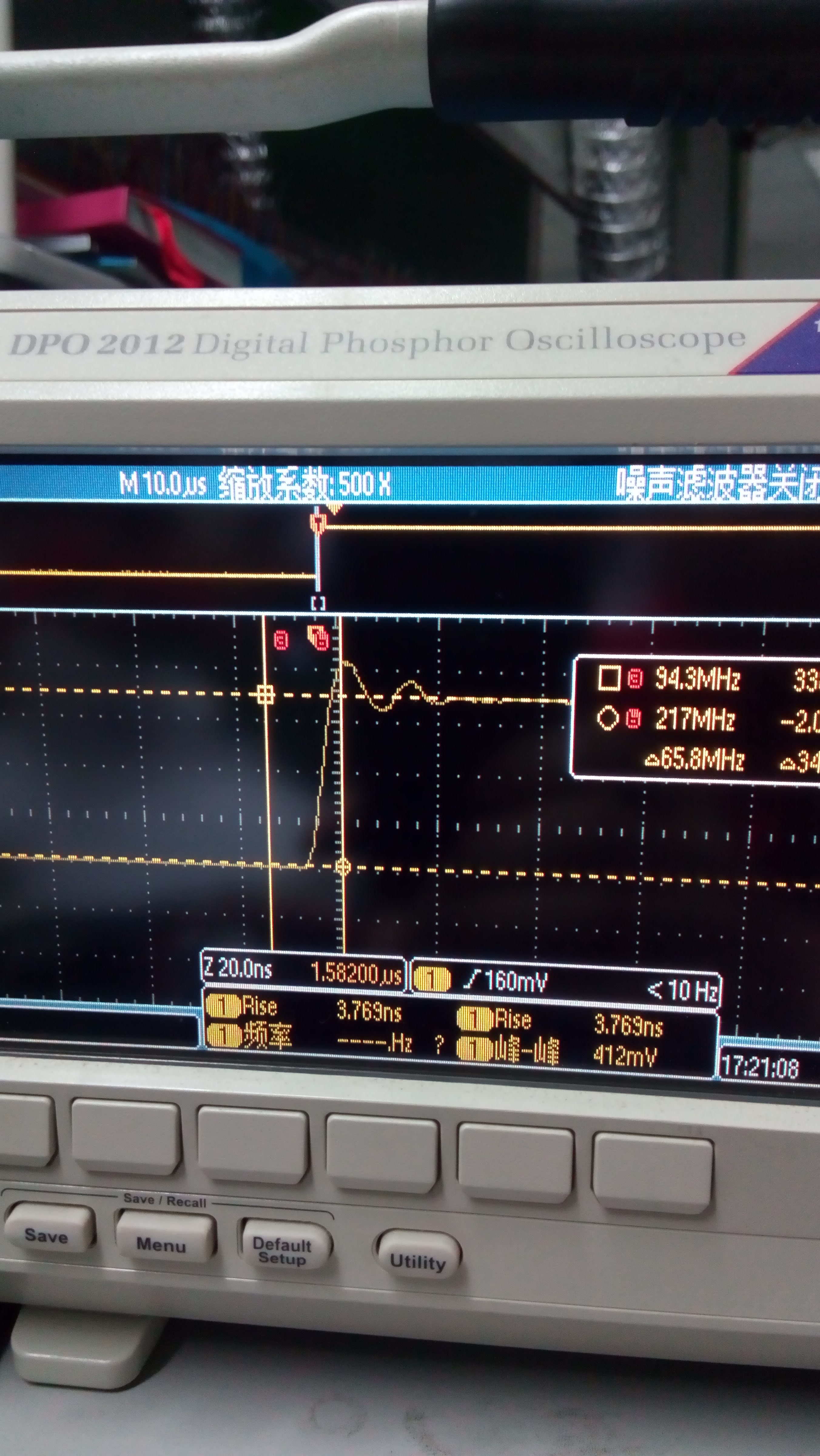

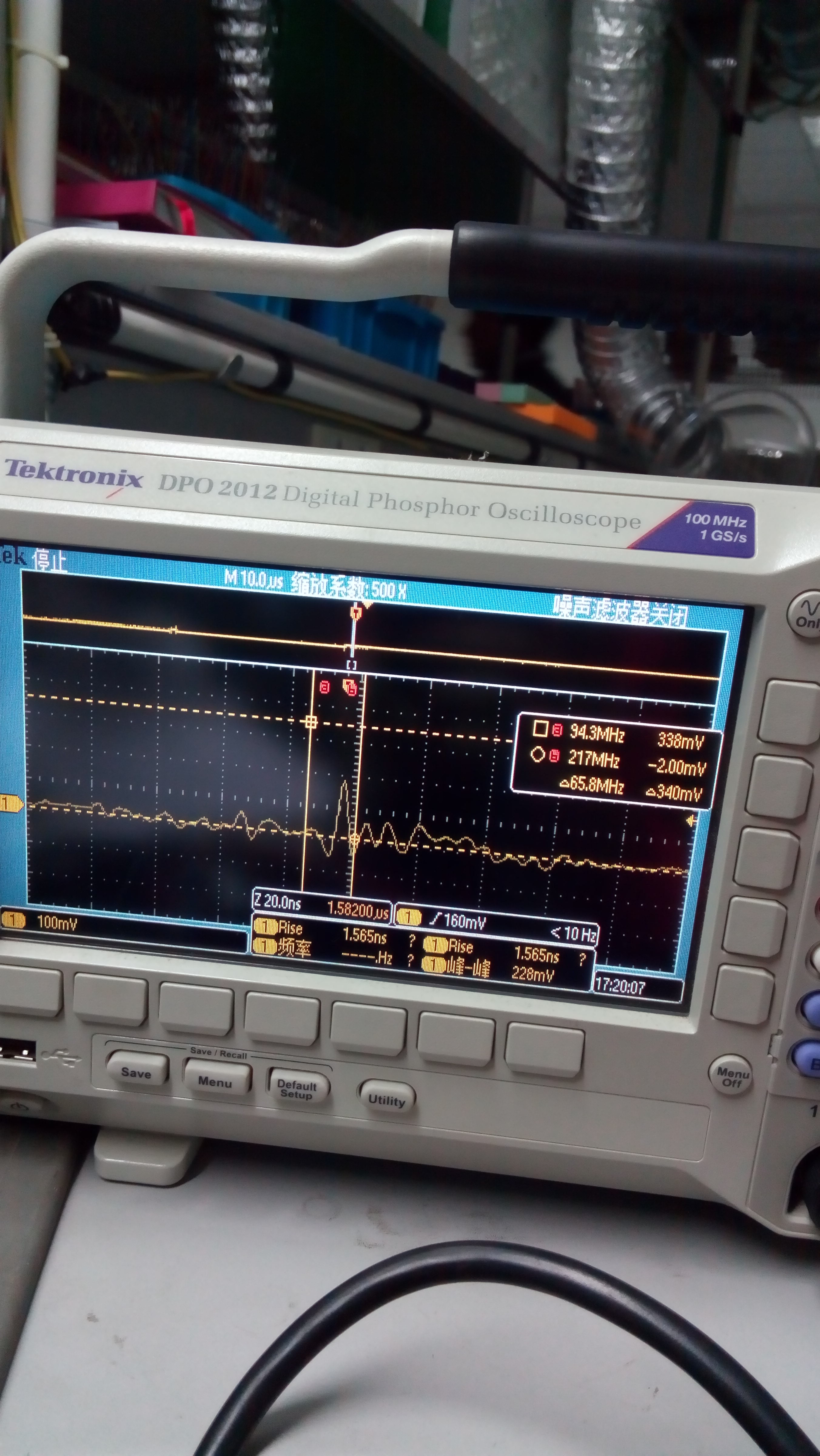

现象:F149带显示一块板,反复上下电,有上电不执行程序(凑巧出现 1-2次,表现是白屏无显示),如果1-2次不执行程序的过程中,马上上电,还是不执行,要过个几分钟,相当于电放光了,才可以执行程序。白屏,说明还没有执行到LCD初始化(程序还没到全屏显示),去测试了一下晶振,没起振,无波形。
然后监测VDD电压3.3V 及复位信号,当VDD电压低于0. 2V 时 在 0. 15-0. 17V之间 马上上电, 就会出现白屏无法启动这种情况(21 ic的一个问题给了莫大帮助)!用示波器看复位波形很不正常,问题得以重现。
