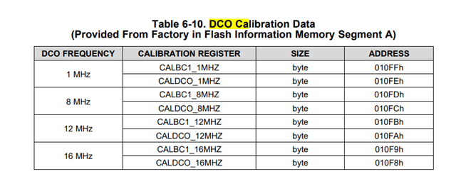

我不确定是否存在一些超规格操作或某些闪存擦除操作,但实际上您可以使用此示例来重新计算 DCO 段落:
https://dev.ti.com/tirex/explore/node?node=A__AO1t9zGs12RQ7phCSwtfJg__msp430ware__IOGqZri__LATEST
并且在进行DCO 校准时必须连接外部32768Hz 晶振。

我们的流程是这样的,把IC 取出来放到机器上,然后调出程序开始烧录,程序会先检测DCO里有没有数据,如果有就正式开始烧录,如果没有就会报警 DCO里显示FFh 这些字样。所以目前的不良品都是还没有烧录下载任何程序的。
