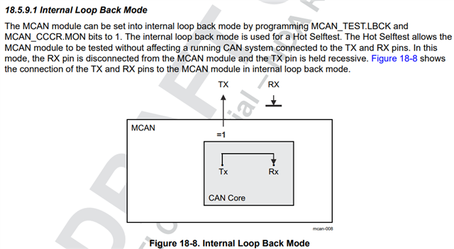

使用CAN 的loopback示例代码应该怎么用示波器观察
Hi! Dear yale. 谢谢你的回复, 我已经了解并且解决问题
