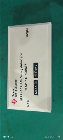

工具如图

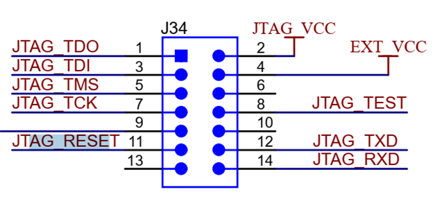

线连接:
     JTAG           MCU
   8-TEST         11- TEST/SBWCLK
   11-RESET     12-RST#/NMI/SBWTDIO
