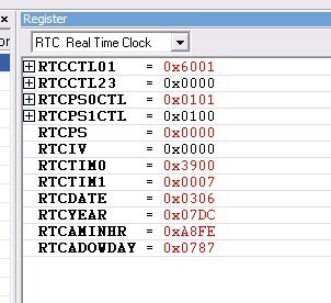

F5438的RTC设置
RTC设置不成功,要么RTC寄存器中“小时”不对,要么“天”不对。

主函数实现写RTC寄存器功能。单步调试后,查看寄存器出错。
附件中有 WriteRTC后,RTC寄存器值。显然,我要写入日期为3月7号,而实际为3月6号。有时小时值出错。
