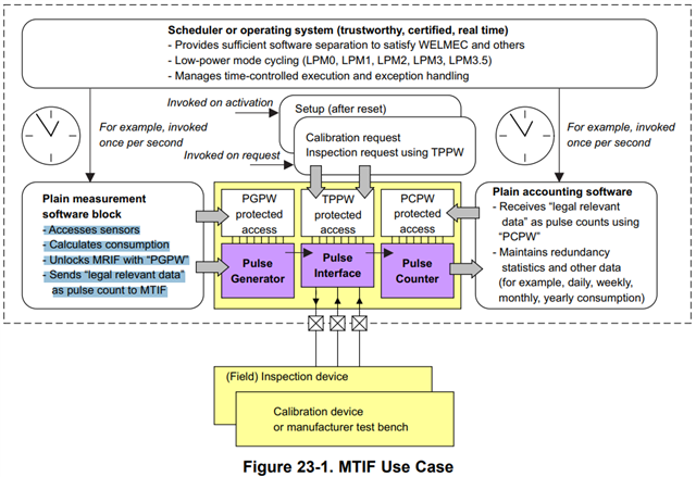

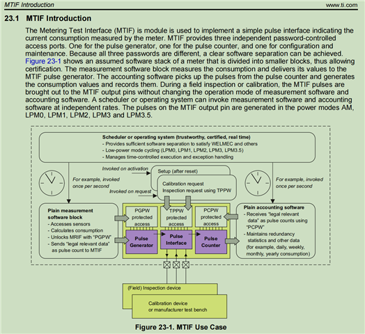

在user's guide中读到MTIF模块的introduction,如图
,我理解的意思是MTIF的用途是用于通过脉冲接口表示流量计的电流消耗,但是用脉冲表示电流又有什么实际应用呢?流量计里面用脉冲频率表示流量计的瞬时流量倒是有的。不知是不是我理解有误,请老师指导一下,谢谢!

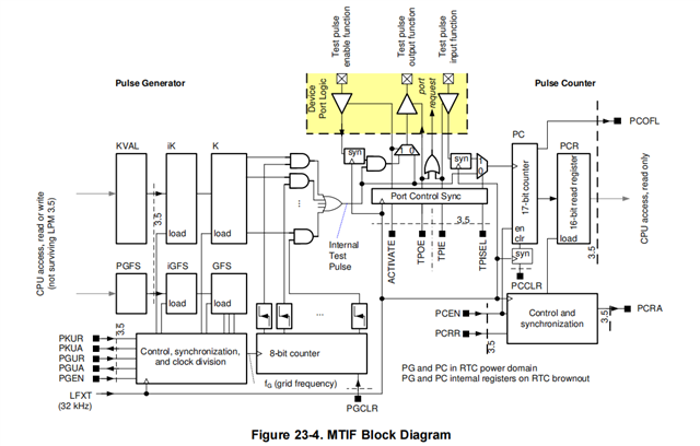

谢谢您的回答!这个结构图中没有说明消耗的电流是从哪里进入MTIF模块并被转换成频率信号的,文字中也没有说明,能给我介绍一下电流到脉冲信号的转换过程吗?
UG中并没有介绍测量的原理,使用过程中其实也并不需要知道是如何实现的。
在这一章开头的示意图中,这里是用几句话寥寥带过的:

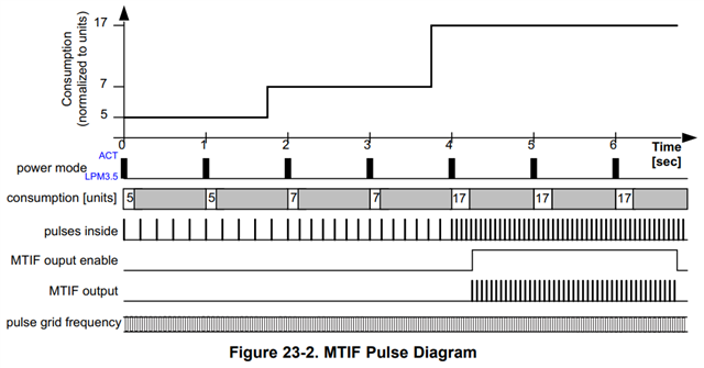

脉冲数与电流消耗的关系可以看一下这个示意图:
是不是sensors感应电流,然后计算出电流,再传输给pulse generator产生脉冲?这个检测出的电流就是MCU当前消耗的电流?这两个问题请老师方便的话回答一下。
好的,谢谢!

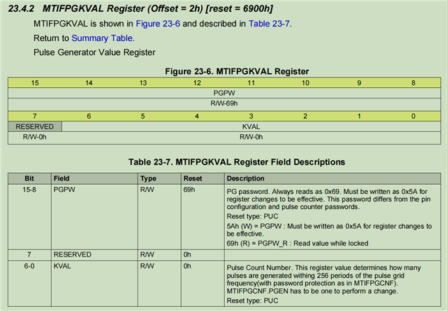

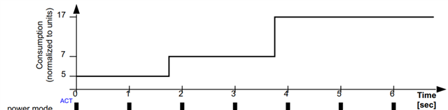

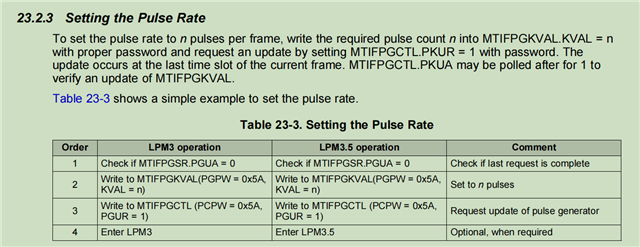

,这是关于设置pulse rate的介绍,这里有一个疑问:pulse rate不是根据电流消耗自动产生的吗?为什么这里介绍的是要设置pulse rate?

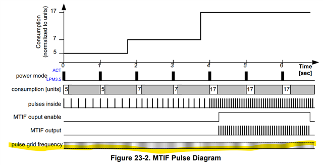

我把这个图理解成当前仪表消耗的电流与时间的曲线图了。设置的参数MTIFPGKVAL.KVAL = n就是图中的5,7,17吗?请问这个参数KVAL是根据什么来设置的(或者说是与什么相关)?
这个就是电流消耗在时间上的变化情况;
括号里面也有标,这个是电流消耗的标幺值,是一个示例;
不是;
根据应用来设定的;
pulse rate设置的是这个:
类似时基信号。
我上面这个回复还不算很准确,这一串信号生成的顺序是:pulse grid-->pulse rate
每256个pulse grid看作是一帧,然后由KVAL来决定每一帧有多少个pulse rate。
