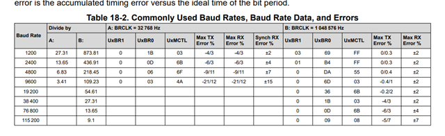

你好,我想使用MSP430G2553芯片的UART串口转485通信,485要求的通讯速率是921600bps,使用32768Hz的外部晶振提供时钟,UART的通讯速率是不是不满足?
Part Number: MSP430G2553
