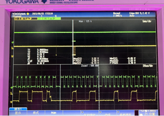

Hi,Teams
我在使用MSP430FR2533遇到一个问题,需要你们的支持!

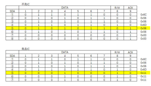

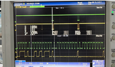

我有一台机器,它的按键失效了,无法使用;我测量了I2C,发现不良IC的第5字节的ACK拉高不响应,和正常的IC有差异;想请问下这个字节表示什么意思??出现的原因是什么?麻烦各位帮忙解答,谢谢!~
以下是数据和测试I2C波形
不良IC的I2C:
良品IC的I2C:
