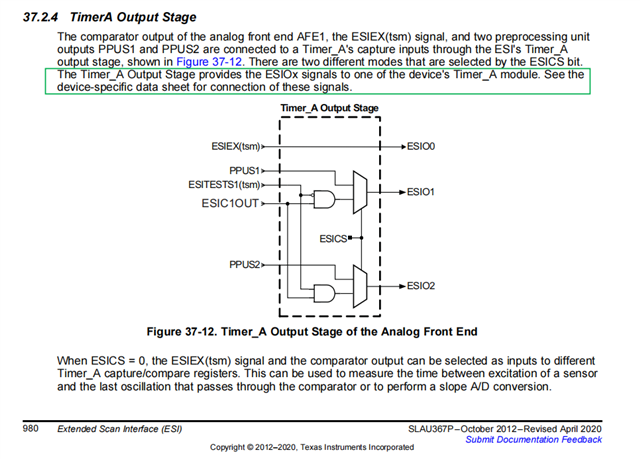

问题一:
绿色框中文字说ESIOx信号传到了timer A,但从data sheet中也没有发现timer A与ESIOx信号的关联,请老师指导一下。

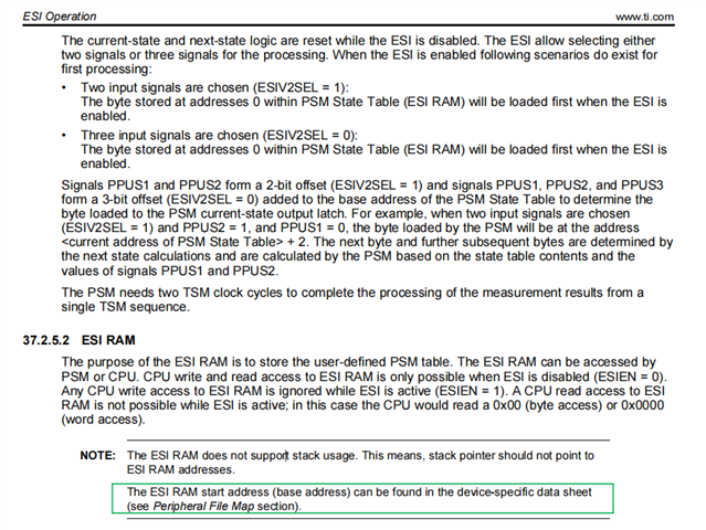

问题二:
绿色框中的说明,但data sheet中查不到ESI RAM的base address(ESI RAM的首地址),麻烦老师指导一下,谢谢!
只有FR6989有ESI模块:
