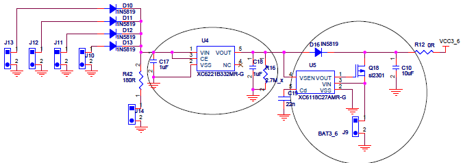

搜索了一下论坛,貌似用 MSP430F5310 的比较少。
我们采用自开发的使用 MSP430F5310 板子,使用的测试代码为 F5310 自带的代码例子 MSP430F530x_LPM3_01.c
实际得到的结果约为 4uA, 约手册上的2uA 左右的两倍,误差比较大。
测试方法为使用万用表 200uA 档串入电池进行测试,电池供电电压为 3.6V
板子上的所有外设已经去掉,只保留电源模块。电源模块原理图如下:

请问一下,造成功耗误差这么大的原因是什么?电源设计部分硬件是否有问题呢?谢谢!
