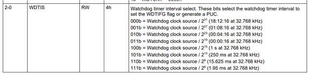

Part Number: MSP430FR6043
例程中源码如下
// Enable WDT timer
// Delay set to ~32K @ ~10K = 3.2sec
WDT_A_initWatchdogTimer(__MSP430_BASEADDRESS_WDT_A__, WDT_A_CLOCKSOURCE_VLOCLK, WDT_A_CLOCKDIVIDER_32K);
按照代码分析时钟为10kHz,计算出的时间10000/2^15=0.305175
但是备注有显示3.2S。请问怎么计算的。
我使用板子使用例程中的谁知,实际测试了一下,也在3-4秒之间。
