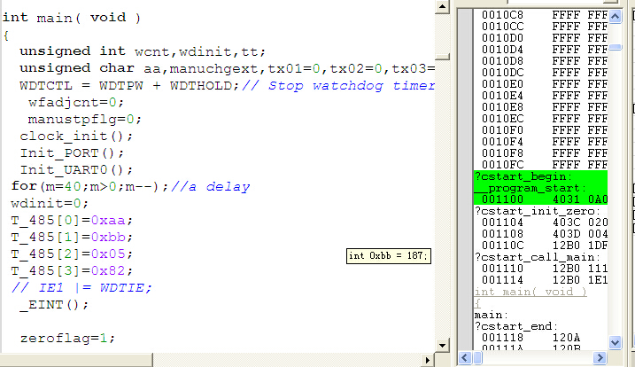

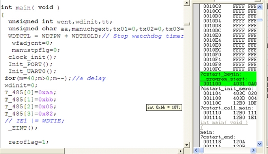

我在用MSP430F149写了个用串口通信去控制电机的程序,代码只有3K多,但在调试模式时很容易出现如下情况,就是点运行到光标处,结果就看到光标跑到有个绿色的?cstart_begin处,
但是如果将光标往上移,使运行到光标处所含的语句减少点就一般不会出这个靖况,是什么原因?也就是说,如果将光标放在D9LEDON;处,然后点运行到光标处就百分之百光标卡在cstart_begin处,如果先运行到第一个串口发送处,再放到第二个串口发送处,再放到while上的一句处,这样执行下来就没问题怎 么也搞不明白,代码如下

  • 自己找到原因了,是开了看门狗,虽然有清狗,但调试运行慢了,所以就出现了这个情况,将开狗和清狗都拿掉就没这个情况了,这个问题又让我想起了开了定时器并用到定时中断或者开了PWM定时器也用到定时中断时,要执行单步却总是跳到中断里面,这样就很难做单步一步步的往下看问题了,好像MSP430在调试时只要开了定时中断再单步运行时就是总进中断里面,不知有什么好解决方法没有。
