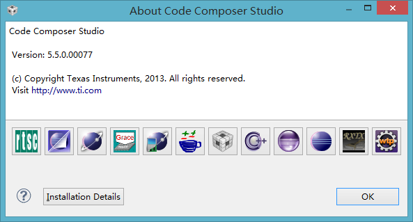

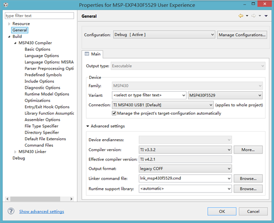

趁TI store搞活动入了个最新的MSP-FET,用CCS下载调试的时候报错:No USB FET was found

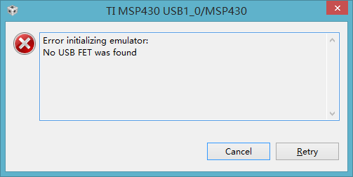

debug的时候就报错了。。。。。。

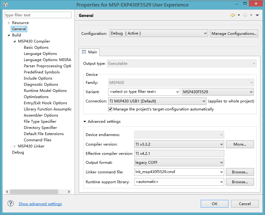

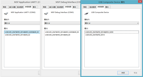

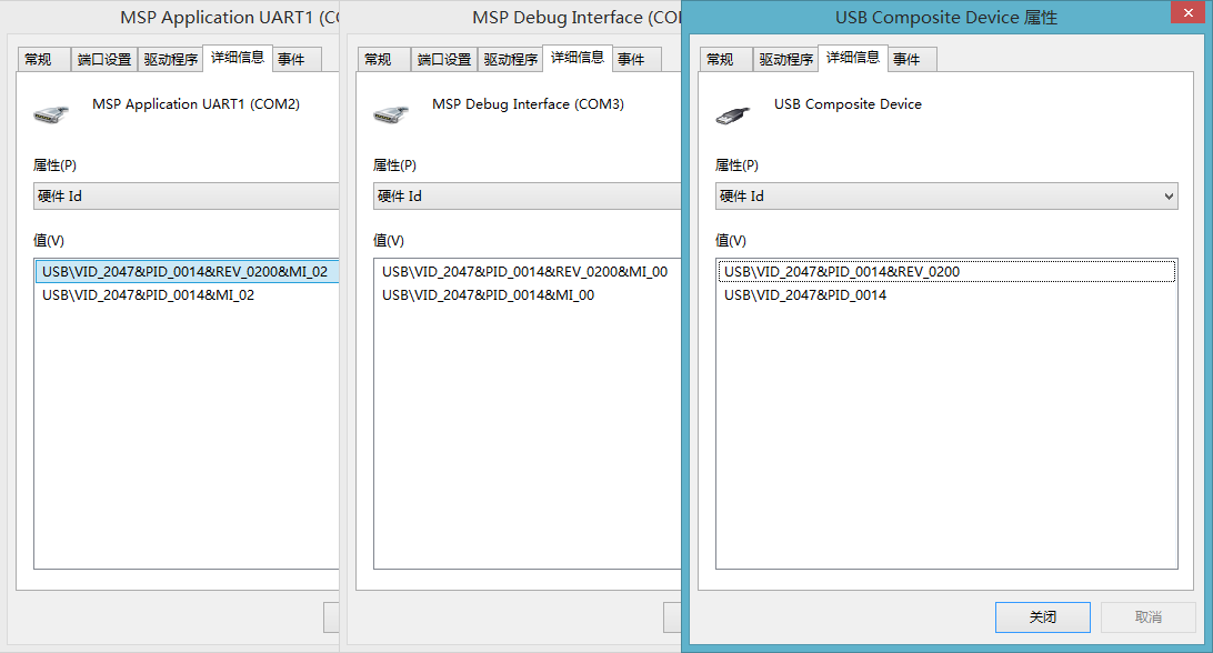

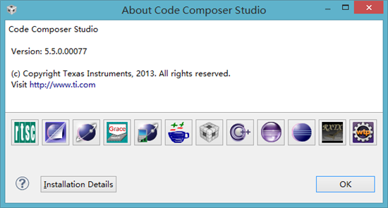

工程属性、CCS版本和驱动截图如下:

您最好下载最新的CCS 6,因为参考 http://processors.wiki.ti.com/index.php/MSP_Debug_Stack#Releases 可知
CCS5.5有可能没有对MSP-FET的支持
