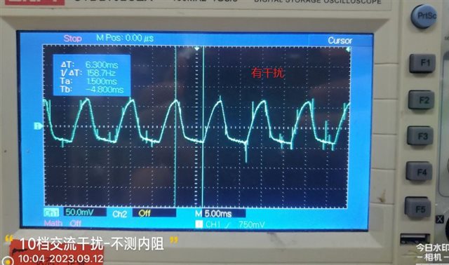

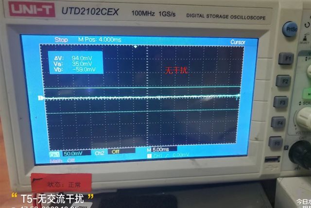

你好,我使用MSP430AFE253IPWR设计一款采集小电压信号的模块,采集频率固定,在现场环境测试或者在工厂模拟一个干扰环境,ADC采集的值就异常了,这个干扰在公司测试是一个固定频率的。
正常情况(无干扰)波形:
有干扰波形:
我想实现有干扰波形的情况下也能采集到正常的小电压信号,想问下TI单片机自身有没有这方面的滤波算法,或者有没有什么滤波建议。

这些信号的电压范围是多少?0.001V?0.01V?0.1v?等
电噪声的来源是什么?能提供一下什么类型、多强、多接近ADC吗?有特定的频率吗?
ADC 测量的信号源是什么?传感器输出?电阻两端的电压?等。

I assume that you are employing proper grounding and shielding practices to protect the signal.
It looks like you are having trouble with line frequency noise. If you can't keep it out then the best bet is a filter with a notch at 50Hz. A Sigma-Delta converter with an output sample rate of 50Hz would do that. Or a moving average filter with a period of 20ms.
