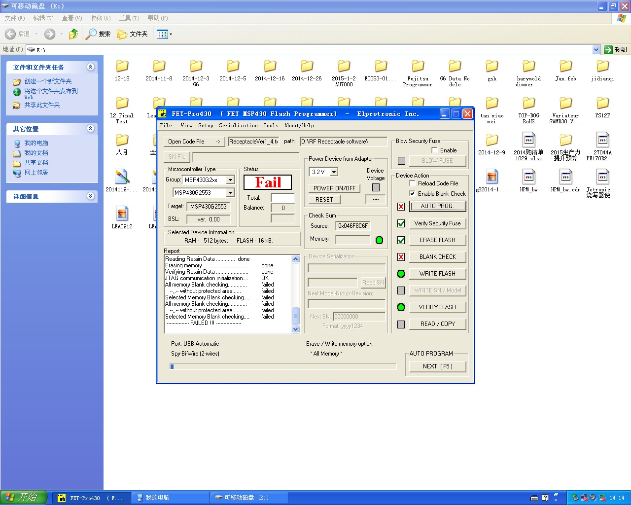

你们好, 现我司用MSP430G2553 此MCU 设计产品,现如今开始批量生产,但发现其烧录出现了很怪的问題,如下:
----烧录器是TI的 MSP-FET430UIF
----不良现像: 有20%的MCU 烧录不成功,
----详情见附件。
现在找不到原因,很急,望得到专家指点:

建议先用其他方式比如用LaunchPad烧写,交叉验证下先,看问题是否跟芯片走?
看你截图,电压设的3.2V?
