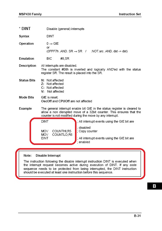

请教关于MSP430汇编中的指令DINT和EINT。(文中图片来自MSP430F169的英文用户指南)
Other Parts Discussed in Thread: MSP430F2011, MSP430G2553, MSP430F5529
如图所示,红圈中的文字是什么意思,DINT指令后跟随NOP指令的原因是啥。在胡大可的中午书中的例子中并没有NOP。是否DINT执行后的第一条指令仍有被中断的风险。

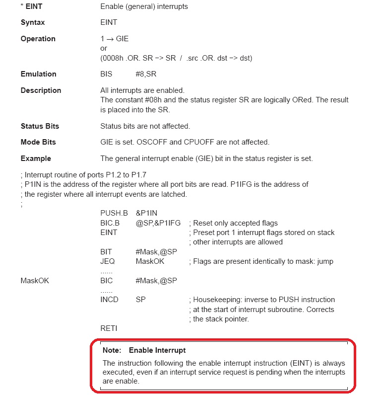

再有EINT指令,上图红圈中所述是否表达的是:EINT后的这条指令会不受中断影响,即使目前有已经挂起的中断请求。

    总结我的问题是: 1、DINT后的第一条指令知否仍有被中断的风险?这个NOP插在这里的真实作用是什么?
                                     2、EINT后的第一条指令是否总是执行,不会被中断?
  • 任何指令都不可能被中斷. 中斷只可能在一個指令和下一個指令之間發生.
    DINT 和 EING 在執行下一條指令後才生效.
    因此, 在下面的指令序列中; DINT 和 指令1 之間可能被中斷.  指令1到指令a之間不可能被中斷. 指令a後可能被中斷.

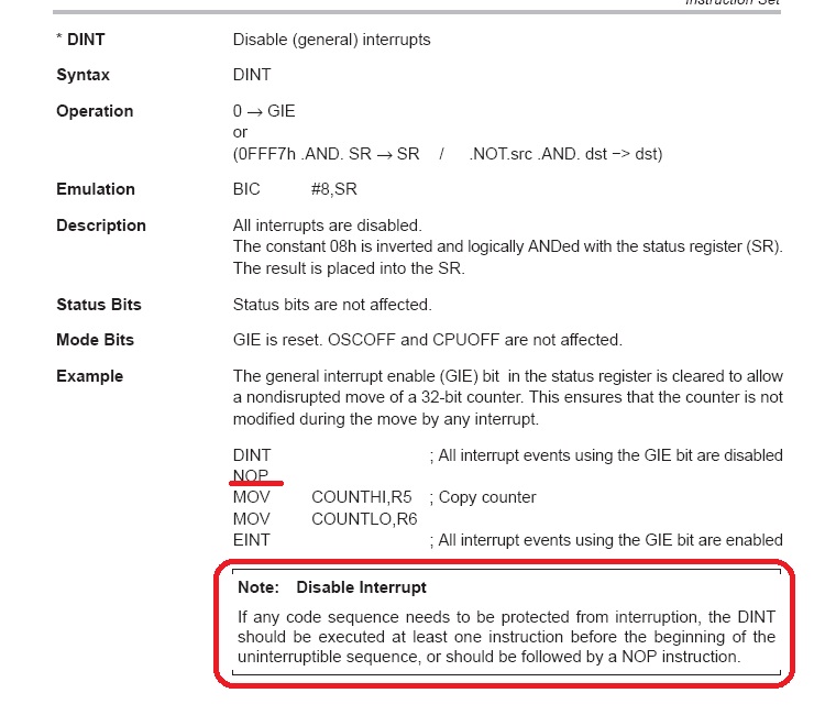

    实际上我最困惑的位置来自数据手册中DINT的那个例子和它下面的注解。如下例:
    DINT
    NOP
    指令1
    指令2
    在后面的注释中也提到这个NOP,按常规理解中断只会发生在NOP指令之前,那NOP指令还有存在的必要吗?在胡大可早期的译注书中(翻译自用户指南)也有同样的例子,几乎完全一样。不同的就是没有加NOP和相关NOP的文字注释。

  • XiaoLiang Gao 说:
    DINT
    NOP
    指令1
    指令2
    在后面的注释中也提到这个NOP,按常规理解中断只会发生在NOP指令之前, . . .
    可是使用手冊似乎是說中断仍然可能会发生在NOP指令之後. 也就是說, DING在執行下一條指令 (NOP) 後才生效. 舊扳的使用手冊沒有提到這一點. 我不知誰是誰非.

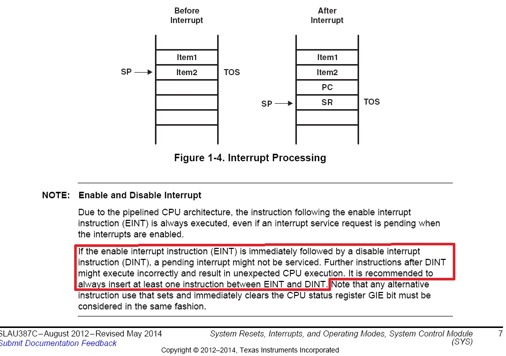

  • 再看看这个TI原作 《 MSP430 Family Architecture Guide and Module Library》中附录的说明。
  • Susan Yang 说:
    建议大家参考下  http://www.ti.com.cn/cn/lit/ug/slau387c/slau387c.pdf 第7页的说明。
    感谢提供资料!这份资料以前确实没看过,比用户指南详尽多了,非常不错。
    第7页部分贴图如下
    虽然上楼我举的例子中,是EINT和DINT联用,实际上我是不可能这样用的,但是得到官方的说明仍然是一件非常令人高兴的事。

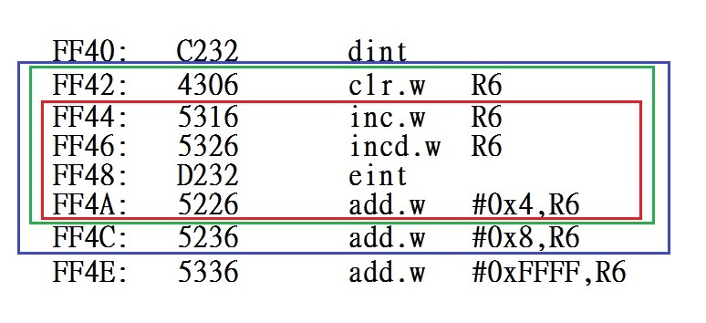

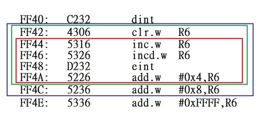

  • 我做了一些測試來觀察下面的片段代碼中, 何處不能接受中斷. 結果和用戶指南中的描述, 大有出入.
    根據用戶指南, 紅色方框裡面的代碼不能受中斷. 我的測試結果則是, 如果使用 MSP430F2011 或 MSP430G2553, 綠色方框裡面的代碼不能受中斷.
    如果使用 MSP430FM5739 或 MSP430F5529, 藍色方框裡面的代碼不能受中斷.

    昨天TI最新一次回复给了一个论坛链接http://e2e.ti.com/support/microcontrollers/msp430/f/166/p/53319/838507
    链接中有网友关于EINT 和DINT 问题的讨论。 的观点能很好解释这个问题,但没有得到TI的官方确认。
    的观点大致上说430的冯诺依曼+指令预取构架造成这个问题。
    的部分发言如下:
    "Now in this case, the instruction following the DINT is already fetched at the moment when GIE is cleared. Now at this point, an interrupt may already have been granted (after fetching the DINT instruction but before executing it), and sicne the following isntruciton was already fetched, it will be exeuted before the already granted interrupt is performed."
  • DINT
    NOP
    指令1
    指令2
    也就是说上面的例子按照  的说法,中断有机会发生在NOP与指令1之间。
