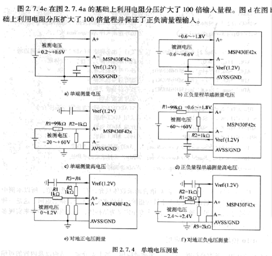

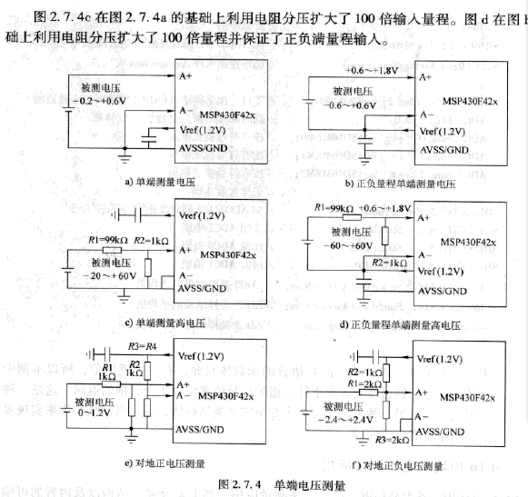

SD16A是差分输入的,能否用作模拟的单端输入(单极性的)?能的话负输入端应如何连接?
假如参考电压是1.2V的话,输入的模拟电压是不是只能是0~+0.6V??求大神解答……
