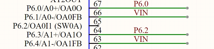

MSP430FG479: 关于SD16 positive analog input A0与SD16 positive negative input A0的设计应用问题
Part Number: MSP430FG479
我们的产品使用了MSP430FG479IPNR,我们使用了芯片内部的SD16模块,P6.0/A0+,P6.1/A0-,我们为P6.0引脚接入了准备采样的ADC信号,信号范围为1.25~1.85V,P6.1引脚接入了一个外部的基准电压信号1.25V,这种设计方案可行嘛?这样做可以提高信号在1.25V基准点的采样精度吗?
  • 外部参考电压有单独的输入端口。
    按照你这样的连接方式采集到的是+-两个引脚之间的压差。
    如果这个外部的基准电压信号是单独给出来的,那么采样信号收到干扰的时候,基准电压是不会发生变化的,也就是说并不会抑制干扰。
