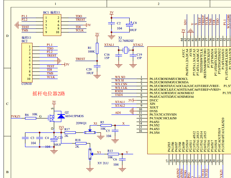

编译器:IAR430 5.20
代码为:

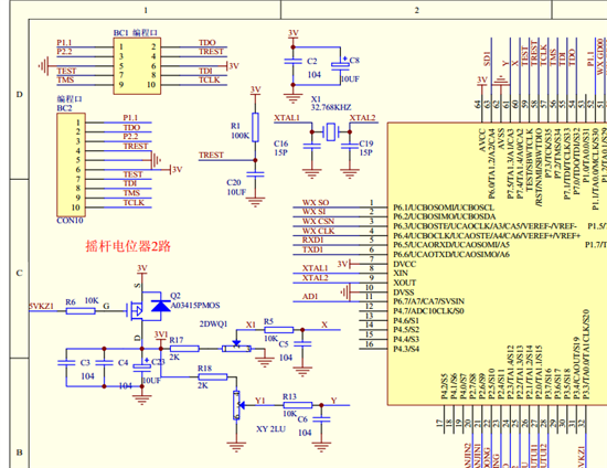

图:
你好,
三个问题影响你的采样精度,应该和程序的关系不大。
第一,温飘,采样0V电压,ADC的值为多少。
第二,PCB的走线引入干扰,把你的PCB贴出来吧。
第三,REF参考电压,你使用的内部参考电压,并不准,你可以输出内部参考电压,你可以发现并不是完整意义的2.5V或者1.5V,你可以输出用示波器万用表测量,所以你需要做补偿。
你好,
另外可以用示波器看看XY处实际的波形。 R5/C5和R6/C6的滤波电路会使相位滞后,你看看是不是本身X,Y处电压由于C5C6的充放电引起的误差。
一般REF的误差不会大到一半那么多。简单的方式是先拿掉C5C6看看测试结果。
原因知道了,是配置错误,应该是:
ADC10CTL0 = SREF_1 + ADC10SHT_2 + /*REF2_5V*/ + REFON + MSC + ADC10ON + ADC10IE + ADC10SR;
