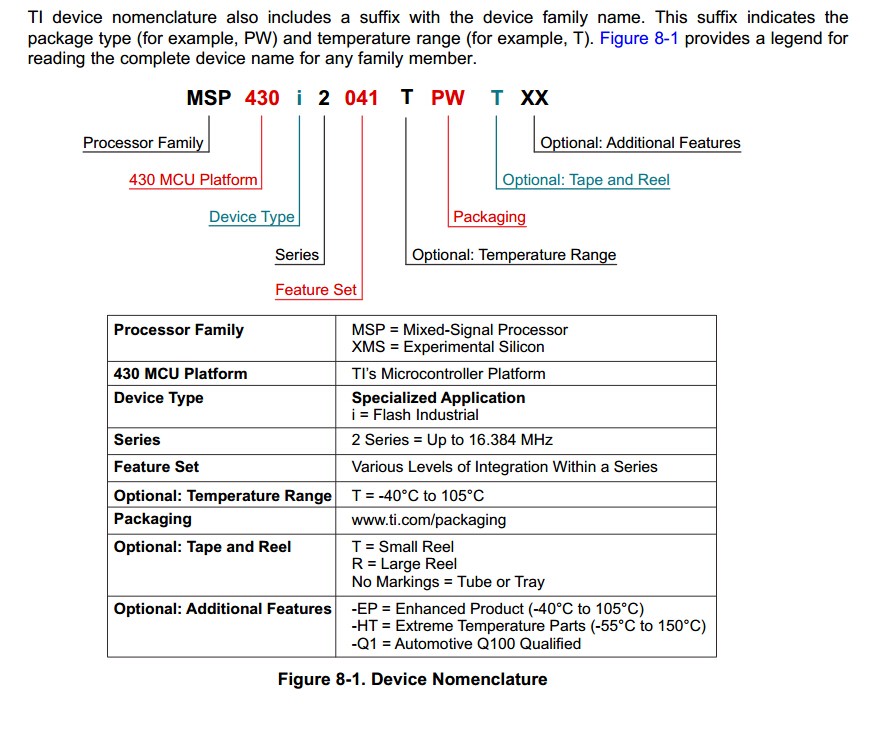

    经过搜索和查看内容,发现原来新推出的i2系列是G2系列对应的升级版,工业级的。这下明白了,大概就是功能接近,性能更加优越的工业级MSP430X2XX系列单片机。
  • 谢谢大家对TI430新的i系列的关注,如gaoyang所说,i系列可以说是对G系列在Value line的一个升级和补充,比如由G系列ADC的SAR型10位升级为2-4通道SD24,支持16X16硬件乘法器,支持到105度工业级温度,对于一些AD要求高的场合,比如计量前端等具有非常高的性价比
