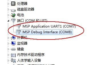

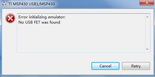

大家好!我用CCS往MSP430F5529Launchpad下载程序时提示Error initializing emulator: No USB FET was found,可我到设备管理器中发下驱动是正常的呀。这是怎么回事呢?之前白色的板子是可以的,红色的板子,就提示这错误,我用的是CCS 5.1.。请帮忙解惑,谢谢啦!
您的CCS版本太低了,建议下载最新版本的CCS http://processors.wiki.ti.com/index.php/Download_CCS
