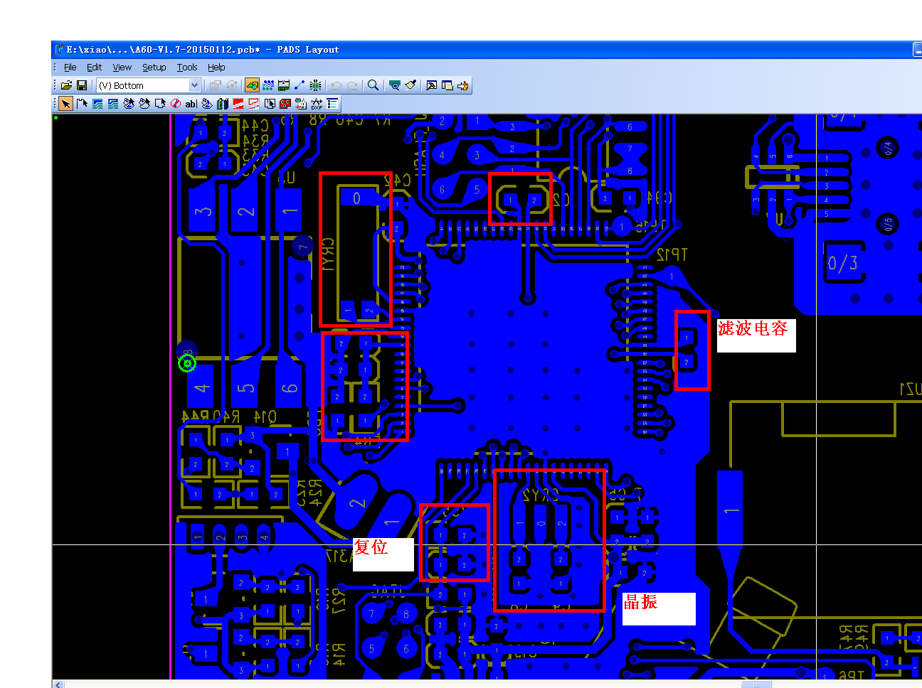

用MSP430F5148A做的产品,在ESD测试时USB口接触放电1KV系统就复位,复位原因是在ESD测试时,程序检测到晶振振荡异常而导致的软件复位,若关闭软件复位,则现象为程序跑的很慢,原来系统时钟已经由外部的8M跳转至32.768K去了。USB口已经有加静电防护器件,外部晶振也已经非常靠近MCU并用地线进行环绕保护,为双面板;但是MCU下面没有太多走线,且已铺铜和MCU的四边的4个地相连,VDD和AVcc通过磁珠相连,数字地和模拟地也通过磁珠相连。请问为什么系统这样不稳定呢?接触放电1KV就挂了。
请问应该如何布局走线才能提供ESD性能?
