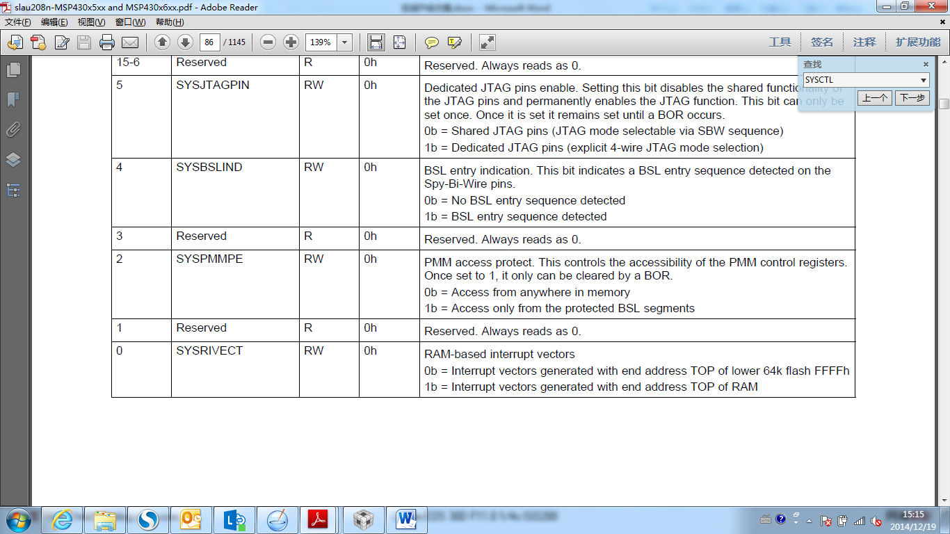

我在调试MSP430F5438A的在线升级功能时,遇到如下问题:

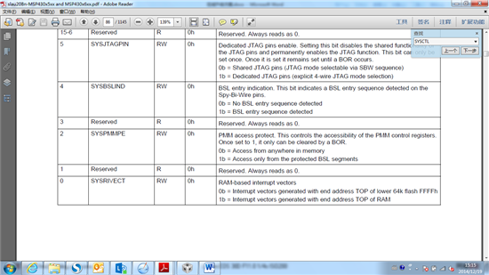

         由Datasheet知道,MSP5438A可以将中断向量设置为保存在Flash或者RAM中(SYSCTL寄存器的SYSRIVECT位来控制,如附图所示)。
         为了在Flash不同的BANK区运行中断服务程序, 我将中断向量设置为保存在RAM中,即设置SYSRIVECT = 1
         结果发现程序无**常运行。

  • 楼主你好,请问你在修改SYSRIVECT=1之前,有没有设置中断向量表在RAM中的地址?如果有设置,是否设置的地址跟已有的其他RAM空间冲突了?
    你的程序看起来似乎是运行出现了内存异常然后复位了。
  •     没有设置过。中断向量表在RAM中的地址不是固定从RAM的TOP地址依次存放的吗?
  • 您好,需要定义位置的。如果不定义,TOP地址可能会用来存放stack,stack的数据可能会跟vector的数据相互干扰,就会导致程序跑飞

  • 楼主你好,你跟踪一下运行设置SYSRIVECT = 1之后,哪块内存发生变化了?看看是否跟堆栈的地址冲突了?
  • 如何定义呢?
    不是设置 SYSRIVECT = 1 之后,RAM的TOP就用来存放中断向量表了吗?Datasheet里面就是这样写的啊
