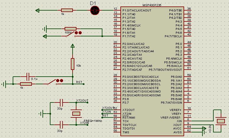

IAR+Proteus7.6仿真MSP430单片机PORT1外部中断功能
msp430程序
#include<msp430x23x.h>
#define uint unsigned int
#define uchar unsigned char
函数:void delay_1ms(void)    void delay_nms(uint n)
功能:延时1ms                 延时Nms
void Delay_1ms(void)   //1ms延时函数
   uint i;
   for (i=0;i<80;i++);
void Delay_Nms(uint n)  //N ms延时函数
   uint i=0;
   for (i=0;i<n;i++)
   Delay_1ms();
函数:void P1_ISR(void)
功能:外部中断服务函数
#pragma vector=PORT1_VECTOR
__interrupt void Port_1(void)
  uchar i;
  for(i=0;i<10;i++)
      P1OUT=0x01;
      Delay_Nms(1000);
      P1OUT=0x00;
      Delay_Nms(1000);
  P1IFG = 0x00;   //清除中断标志
函数:void P1_INIT(void)
功能:PORT1端口初始化
void P1_INIT(void)
  P1SEL = 0x00;   //设置为普通I/O口
  P1DIR |= 0X01;  //设置I/O方向
  P1IE = 0x80;    //P1^7中断允许
  P1IES = 0x00;   //上升沿使相应标志位置位
函数:void main(void)
功能:主函数
void main(void)
  WDTCTL = WDTPW + WDTHOLD;
  P1_INIT();
  _EINT();        //开总中断
  while(1)
    P1OUT=0x00;
