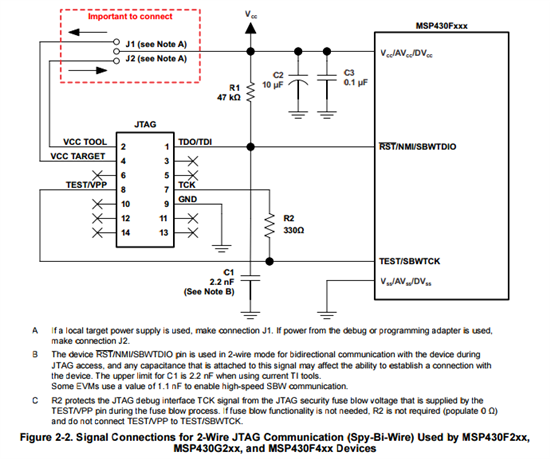

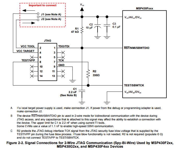

采用JTAG 四线制下载,那个TEST/SBWTCK该怎么接,接电,接地,还是必须和USB FET仿真器连接,看不明白,求教,多谢
TI有一份专门的文档,您可以参考下 http://www.ti.com.cn/cn/lit/ug/zhcu029g/zhcu029g.pdf?keyMatch=MSP430%20jtag&tisearch=Search-CN-TechDocs
