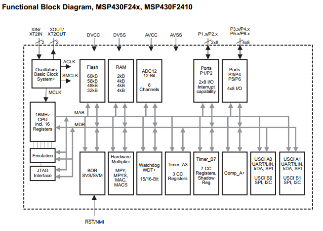

  • 你好,
    你的理解有偏差:
    如Datasheet里面有一页框图所述,所有资源一目了然:
    回答你的问题
    1.没有4个SPI
    2.MSP430F247只有USCI A0和A1没有B0,B1.
    3.没有,只是寄存器的一个字母A变成了B,A可以做更多的第二选择,B的选择少。

  • 你好,
    见谅,我没有注意B0在A0下面,B1在A1下面。
    所以按照图示所述,该芯片有4个模块,都可以配置为SPI模式。

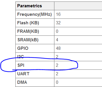

    最后一处问题再请教下VioLiu:按照TI工程师的回复,那MSP430F24X的datasheet中描述功能模块个数时是否应该描述成SPI Nums=4 ?呵呵~~
  • 你好,
    我觉得描述为2或者4取决于客户关系什么。
    有些客户关心IIC,要配置为IIC模块。
    有些客户关心SPI,要配置为SPI模块。
    有些客户关心UART,要配置为UART模块。
  • 楼主你好,
    楼上 说的很对,取决于用户需要什么。这个地方也不能叫做写错了。因为如果你是这个页面的编辑者,如果你把SPI个数改成了4,那么同样会有人问,为什么I2C的两个接口跟SPI的四个接口不能同时工作,是不是写两个SPI会更好些^_^
    可能是因为这个原因,这个页面的编辑者把SPI写成了两个,表示在两个I2C的情况下,SPI还可以同时使用两个。
