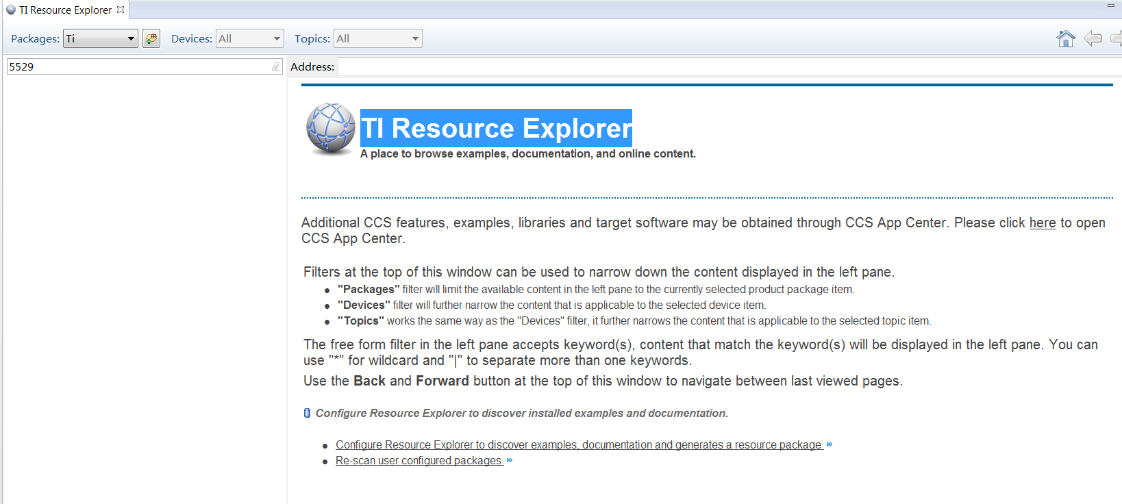

如图所示找不到例程了,该怎么解决呢,之前有键入关键字如“5529”就会弹出历程界面。
是不是安装ccs的时候没安装430ware?
在ccs app center下载安装430ware就好了。
5529的例程和手册,都是在430ware里面的。
谢谢,已经解决了,就是这个问题.
