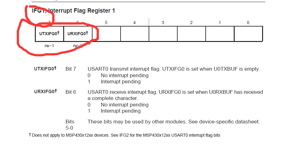

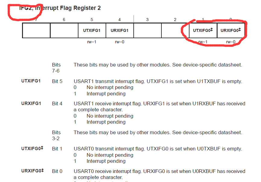

再MSP430X1系列的USER GUIDE手册中的301页里面有IFG1和IFG2寄存器,他们都包含UTXIFG0寄存器,他们唯一的区别是后面的‘+’,这个是什么意思?
† Does not apply to MSP430x12xx devices. See IE2 for the MSP430x12xx USART0 interrupt enable bits
‡ MSP430x12xx devices only
