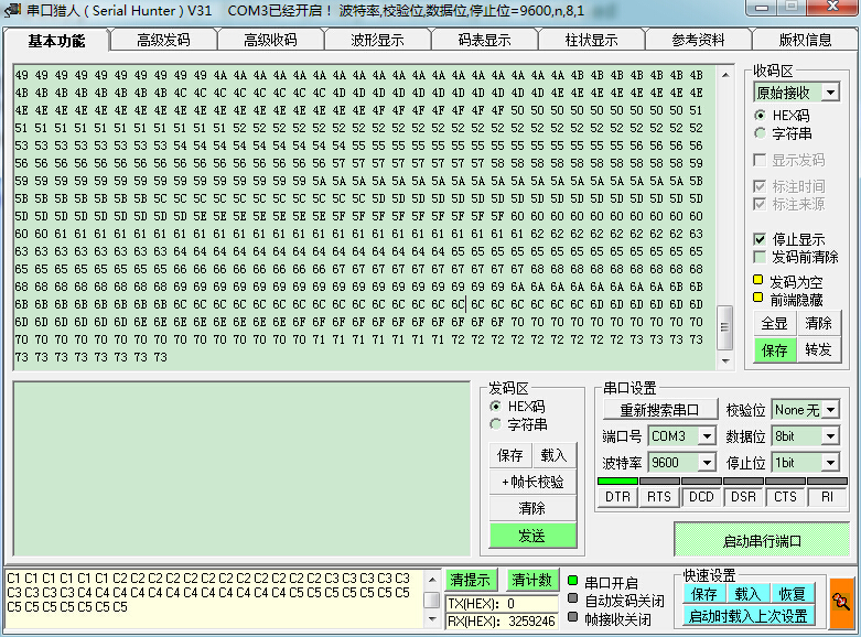

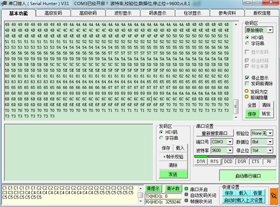

现在,用两块430单片机进行SPI的通信,希望是从机发送数据,主机接收数据并返回。编写程序后发现主机没有主动产生时钟,现在用的是3线的SPI,是否需要4线的才能实现?

  • 和采用3线或者4线的spi没关系
  • 我用示波器看,发现时钟管脚没有输出。

  • 我从机使用的Luanchpad. G2553,主机用的是MSP430F5438A.  从机发送一个数据,主机接收到数据后发送给电脑,并通过SPI返回去;从机接收到数据后发送给电脑;停顿一段时间后又反复这样。实际测试的时候发现电脑接收的数据出现了重复。请问是什么原因呢?

  • 我的问题是:从机给主机发送一次数据,在串口调试的串口中可以看到,主机会重复地收到几次同样的数据。   不知道是因为SPI的问题还是因为串口的问题。有人说是中断服务里没有清除标志位,所以一直在中断服务里,一直在向串口发数据。是因为这样吗?

    你串口波特率是不是设置的正确的?
    你可以屏蔽掉SPI接受数据模块,写一个简单的按键触发一次串口数据传输。
    这样你按一下按键看上位机发送多次次串口数据。
    另外,中断标志IFG是会自动清除清除,不需要你再清一次,你可以在UART中断里设置断点,你在调试模式看看中断标志位是否有清除。
