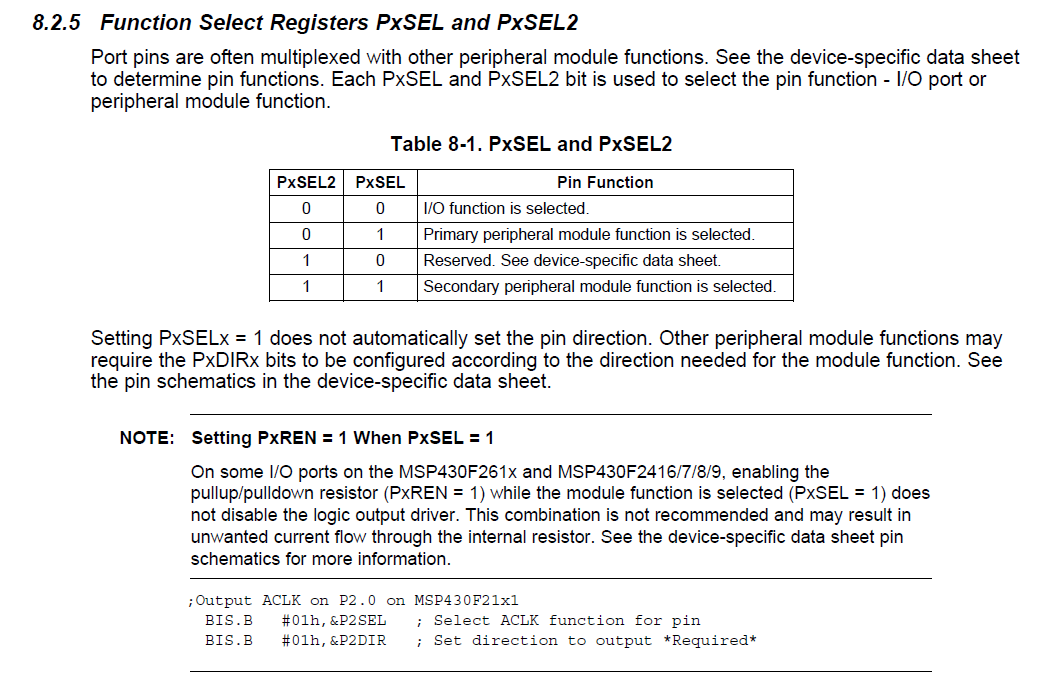

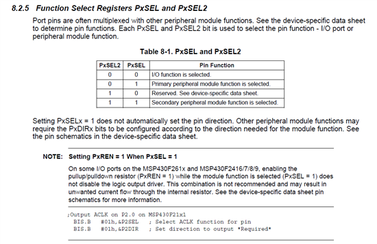

请问,在msp430上配置IO为上边沿触发模式,为什么下边沿也会触发,即上下边沿都触发了, 麻烦TI大神现身,帮忙解答下,谢谢!
