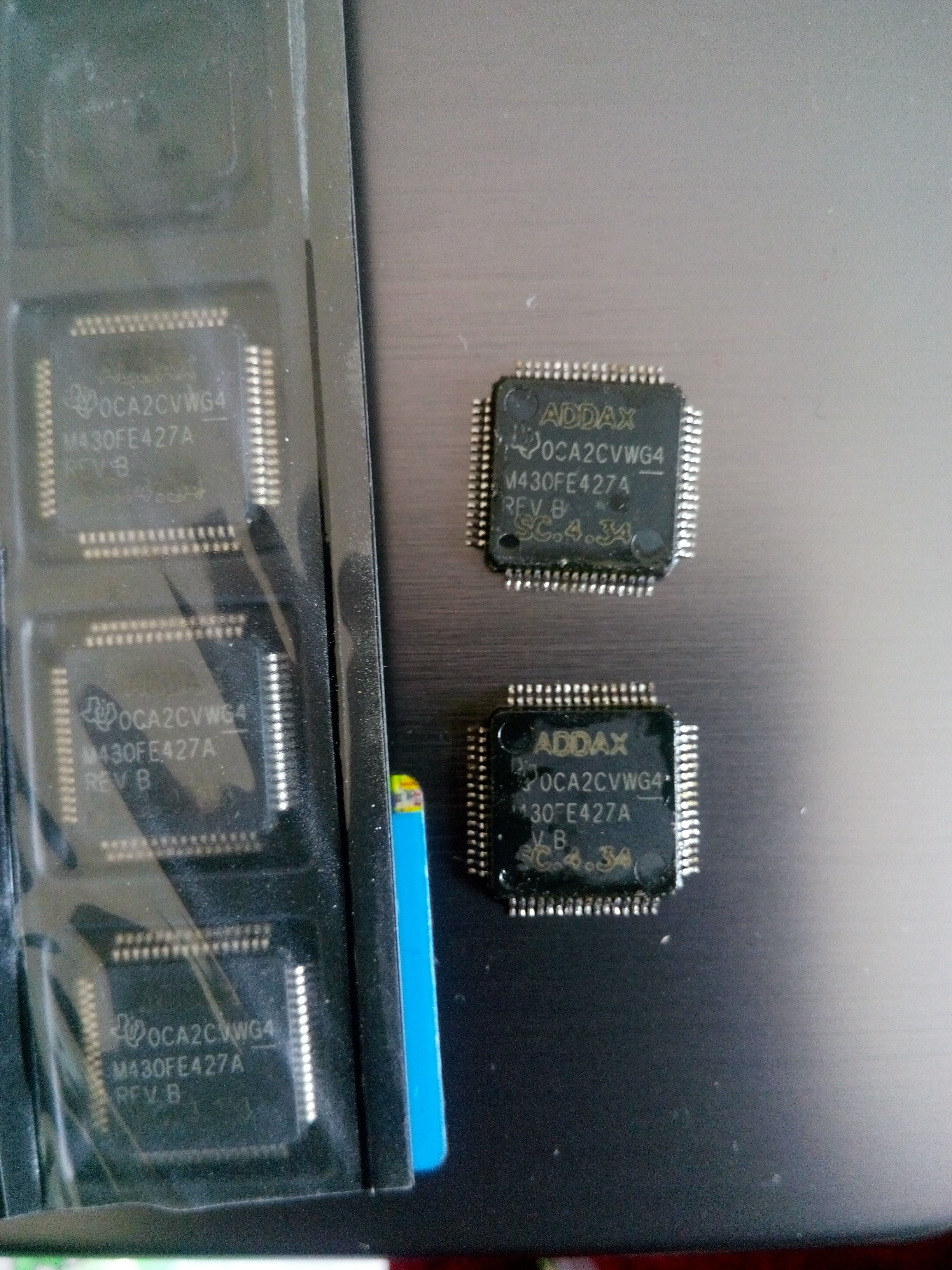

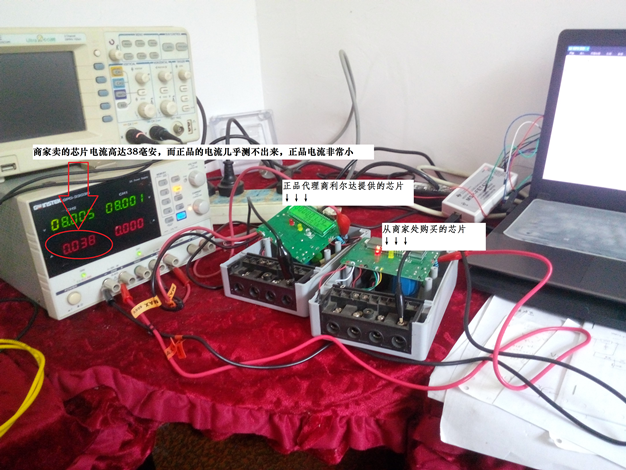

年前在天猫店买得5片MSP430FE427AIPM芯片5片,购回后焊在电路上后,仿真器无法识别,且电源部分电流38mA(直流8V的电源,通过HT7133转成3.3V给MCU供电),从利尔达申请了3片MSP430FE427的芯片,焊上去就能正常工作,因此对比觉得可疑。查看芯片似乎是编带之后又用激光烧了ADDAX SC.4.34两行文字,不清楚该芯片是否是原装正品,或为散新货?请大家帮忙鉴定一下,谢谢!

你好,
是的,ADDAX从来没有见过TI出品的芯片会加有其他logo。
另外我觉得有可能该芯片是TI为某个客户定制的产品流到市场上。
所以才有ADDAX这样的logo标示。
