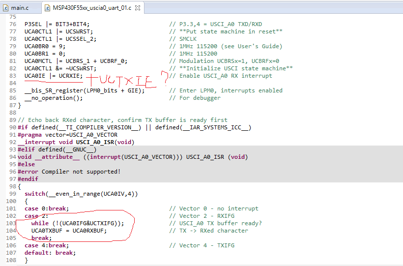

1.TI官方代码MSP430F55xx_uscia0_uart_01.c是实现对串口接收的数据,进行重发。但为何没有使能串口发送中断,而代码中又对发送中断标志位进行了判断。见图

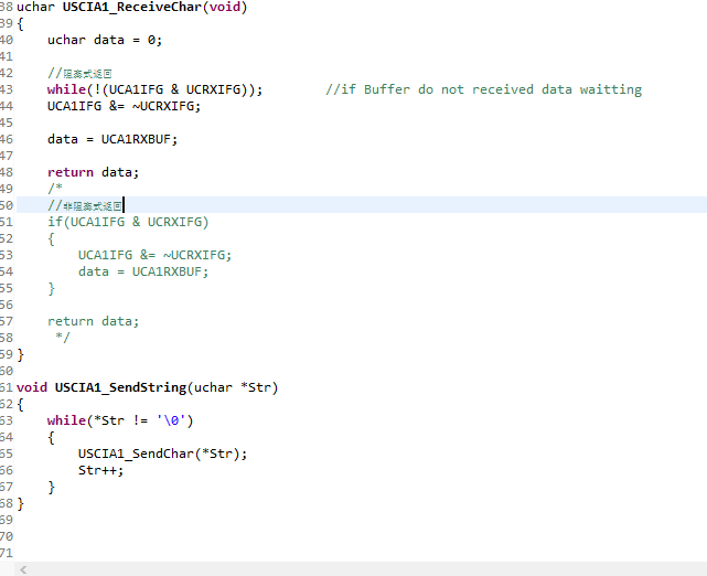

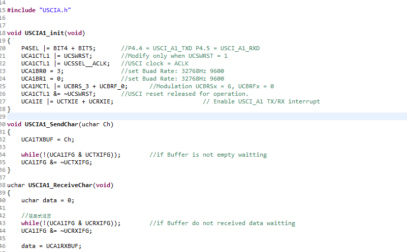

2. 怎样进行串口接收、发送函数的模块化封装。这是我写的代码,在主函数中调用USCIA1_SendChar(Ch)没反应
     发送没反应。(PS:__bis_SR_register(GIE), 我在系统初始化中,已添加。)【求各路大神速速指点,感恩!!!】
  • 使能中断的意思是,事件产生后(发送或者接收完成等),UART主动通知CPU来响应并处理该事件。
    如果不使能中断,那么这个事件,也就是中断状态寄存器中对应的bit,该产生照样产生,只是不会主动通知CPU来处理。
    这种情况下,需要CPU主动来查询该标志位。
  • 今天我调的时候搜索了一下,发现了你的问题,然后我讲讲我的理解。
    首先你说的中断使能问题,dome里只有rx的中断使能,然后我们看中断里面的switch下的注释Vector 2 - RXIFG这一行。case0和case4都是空的,其实这一大段代码的功能就是把收到的数据原样发回去,那么就不存在主动发送这个事情,那么tx的中断使能就是没有必要了,因为我只有接收到数据才发,然后中断就只能由rx来出发。
    说到检测UCTXIFG这个事情,我觉得应该是在连续接收到数据的情况下保证发送数据的完整性。
    上面是我的理解啊,在详细只有请教亲爱的TI工程师了

  • 但为何没有使能串口发送中断,
    A: “发送中断”的产生是UCA1TXBUF中数据发送完成,程序中没有做TX 中断,是因为不需要再TX完成后做什么动作。
    TX触发比较常见的用途就是和DMA配合,自动发送一长串数据。就是你DMA的source 设好,target设到UCA1TXBUF,响应TX触发,这样你cpu就可以干别的事情去了,点一下DMA开始,然后uart模块会在一个字节TX完成之后再填入下一个字节。
    而代码中又对发送中断标志位进行了判断。
    A:中断程序中只相应了Vector2,RX中断,并没有响应TX中断。
    A:发送一个Char就用以下命令就行了啊
    while (!(UCA1IFG&UCTXIFG)); UCA1TXBUF = ch;
    接收的话,就堆到内存就是了呗,判断一下特定字符,比如回车啥的做一下处理。
        UCA1_RX_BUFFER[UCA1_RX_Count]=UCA1RXBUF;
        UCA1_RX_Count++;
    我现在在用的uart debug程序你可以参考一下附件,我用的UCA1端口,然后我CPU速度是16M,波特率啥的要调一下。
