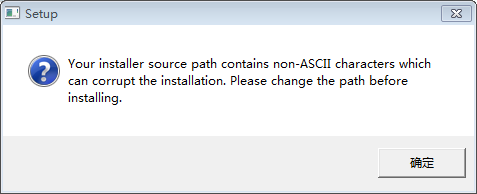

在window764位机上,安装CCS6。出现这样的问题。
请问该如何解决呢?是不是我之前安装eclipse时,配置了的环境变量的影响
这可很容易解决的。这个提示信息里也说了,原因是安装路径名称包含非ASCII的字符。只要重新选择一个不带非ASCII的路径就好了。
我也是刚刚打开,还没安装。这也点醒我。发现文件放置路径也不能是中文的。。。。。
