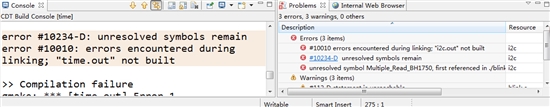

430G2553 模拟i2c访问BH1750编译出错,求助

    void main(void)
    WDTCTL=WDTPW+WDTHOLD;
    float temp;
    delay_ms(100); //延时100ms
    LED_Init();
    Init_BH1750(); //初始化BH1750
    while(1) //循环
    Single_Write_BH1750(0x01); // power on
    Single_Write_BH1750(0x10); // H- resolution mode
    delay_ms(180); //延时180ms
    Multiple_Read_BH1750(); //连续读出数据,存储在BUF中
    dis_data=BUF[0];
    dis_data=(dis_data<<8)+BUF[1];//合成数据,即光照数据
    temp=(float)dis_data/1.2;
    LED_PrintValueF(3,3,temp,2);
    LED_P6x8Str(4,4,"BH1750");
  • 你的程序里面有没定义的变量或是函数名。建议你仔细查看一下编译的信息。
