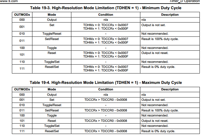

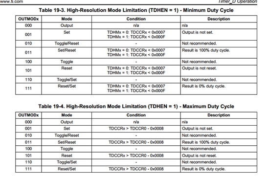

使用F5132的TimerD做高精度的PWM输出,使用Freerunning/regulator 模式,TimerD的时钟频率为256M,CCR0 = 255,当CCR1 <16 or CCR1 > 247时,PWM波无输出
