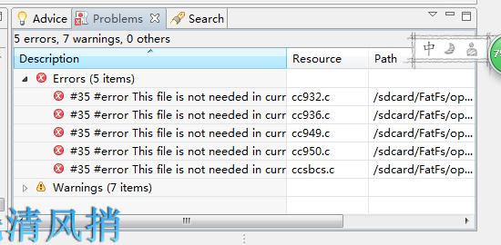

msp430f5529开发板实验例程移植问题
Other Parts Discussed in Thread: MSP430F5529
请问大神,为什么我用msp430f5529的开发板中的例程,比如LAB5,调试运行都可以,为什么我新建一个工程,将里面文件拷贝到新工程里就编译不过,特别是文件系统中,cc932,cc936等5个c程序都报下面的错误
#35 #error This file is not needed in current configuration. Remove from the project. cc932.c /MSP430F55xx_1/FatFs/option line 12 C/C++ Problem
