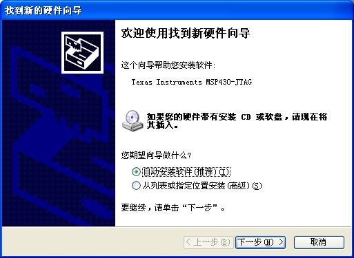

       昨天想试试用利尔达的仿真器LSD-FET430UIF直接将msp430-txt文件下载进430单片机,使用MSP430_Flasher(之前曾经发帖问过,详见www.deyisupport.com/.../MSP430_Flasher_-_Command_Line_Programmer Instruments MSP430-JTAG,然后如果指定到利尔达所附光盘内的驱动,就提示无法找到需要的软件,无法安装该硬件,打开电脑的设备管理器,该设备显示在其它设备目录下,截图如下:

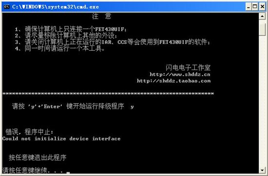

        从Wiki上看,好像我这是将固件从v2升级到了v3,因为现在插上仿真器红灯不闪也不亮,只有绿灯一上电就亮,不闪且一直保持亮着。上网搜了半天,也有个别人遇到这种情况,不过没看到明确的解决办法。我也反复试了使用FET430UIF V3固件降级程序(汉化版)不行,提示无法初始化设备接口。截图如下:

  • 楼上朋友你好,你升级后可以降级回来?!我现在连降级都不行啊,出现上面最后一张贴图的提示,无法初始化设备接口,仿真器一接上就只是绿灯(Power)亮,红灯不亮,这倒像是v3的现象。用MSP430_Flasher也无法访问仿真器,跟降级程序同样的提示,无法初始化设备接口。

  • 新版的IAR和CCS上都集成有430UIF的降级工具 MSP-FET430UIF v3 to v2 Downgrade
    CCS: 开始 → 程序 → TEXAS INTRUMENTS → MSP-FET430UIF DEBUG INTERFACE → MSP-FET430UIF v3 to v2 DOWNGRADE
    IAR: 开始 → 程序 → IAR SYSTEMS → IAR EMBEDDED WORKBENCH KICKSTART FOR MSP430 → MSP-FET430UIF v3 to v2 DOWNGRADE
    具体方法可见 processors.wiki.ti.com/.../MSP_Debug_Stack
  • 确实,正如楼上朋友所言,用高版本的开发环境,可以实现降级,谢谢!

    首先,到IAR网站注册下载了针对MSP430的5.4版,30天限制免费评估版,安装IAR过程的末尾可以看到安装或更新VS2005和VS2008的部分工具或组件的过程,安装完成后,插上仿真器,XP系统马上识别到新硬件,并很快自动安装完驱动了,就像插上新的U盘那样,这个跟固件升级之前安装利尔达仿真器的过程不一样,那时候需要指定驱动程序所在的目录。安装完驱动,打开设备管理器,就像很多朋友说的,升级固件后是CDC,显示如下:
    好像有个驱动还没安装好,先不管了,现在只想先降级,因为我想继续用原先已经习惯的开发环境。运行前面提到的降级工具,降级成功,看来有戏,这个软件不是吹的,如下图示:

    然后将仿真器接到原先进行固件升级的那台电脑上,也就是安装了IAR Embedded Workbench Evaluation for MSP430 4.20的那台,接上USB,系统检测到新硬件,出现似曾相识的安装画面,如下:
    “仍然继续”,将驱动程序位置指向利尔达光盘,按照利尔达说明书那样操作,成功,呵呵,高兴啊,
