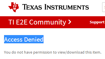

  • https://e2e.ti.com/support/microcontrollers/msp430/int-msp430/f/167/t/122101
    请问下,这个链接打不开,我还需要申请什么权限么?
