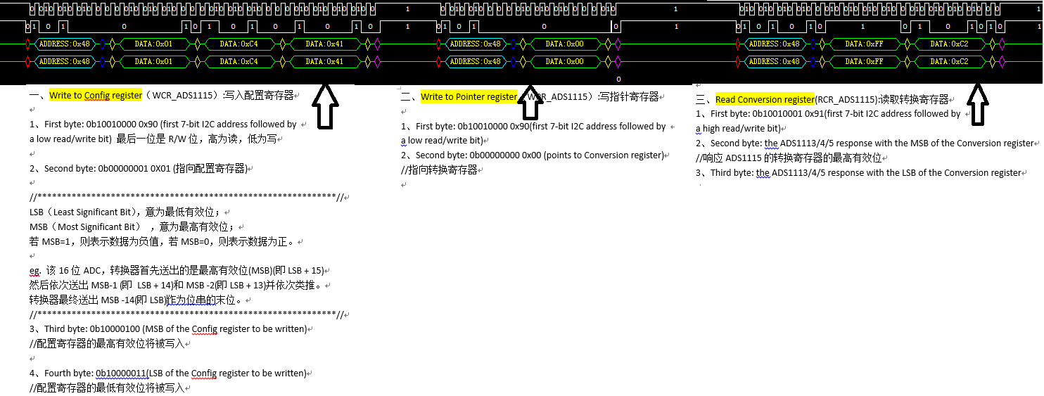

请问一下,G2553 的硬件I2C中怎么编写代码,可以实现接受数据时免去响应位(ACK)直接接收ADS1115的寄存器返回的值
Other Parts Discussed in Thread: ADS1115
您好,请问一下G2553的硬件I2C中怎么编写代码,可以实现接受数据时免去响应位(ACK)直接接收
ADS1115的寄存器返回的值。我在调试ADS1115,目前可以配置使得ADS1115工作,但是需要获得
ADS1115的返回的ADC转换后的值,根据ADS11115的数据表
返回两组16位的值,高位和地位,但是我用逻辑分析仪只能接收到两个八位数据,看到其他人用软件I2C
写的ADS1115的例子,他们不对ACK进行处理,直接将值读出来。我想问一下,到底该怎么读取
ADS1115转换后的值?
下面是逻辑分析仪读取的值
