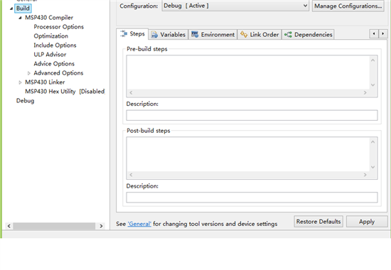

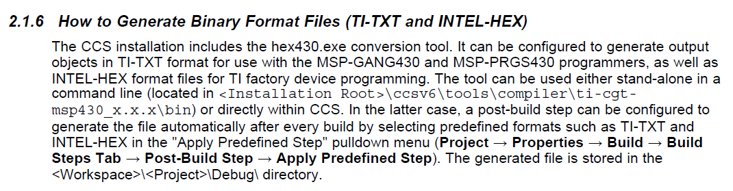

刚安装了ccs6.1,打算用来开发cc430f5137,从官网上下了《Code Composer Studio™ v6.1 for MSP430™ User's Guide》,其中有介绍怎样生成hex文件(How to Generate Binary Format Files),如图所示
但是我的ccs6.1打开之后,Build选项下只有如图的选项:
并没有Apply Predifined Step选项。
请问,在ccs6.1下怎样设置才能实现生成HEX文件??
请按此帖操作: https://e2e.ti.com/support/development_tools/code_composer_studio/f/81/t/336524
