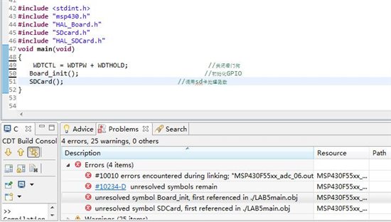

为什么工程编译之后出现图中的问题,我加了.h文件应该算定义了啊
此问题论坛有类似询问,解决方式请看这边:http://www.deyisupport.com/question_answer/dsp_arm/c6000_multicore/f/53/t/8673.aspx
谢谢,我用的msp430应该加什么lib???
jun xu10 ,
你把.c具体函数实现也加进去,需要有具体实现的。我看截图你把.c exclude了。加进去试试。
