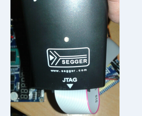

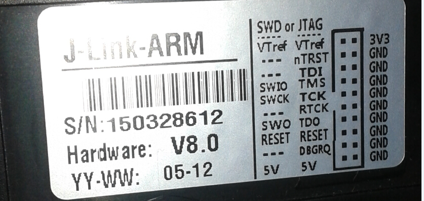

可以用JLINK给MSP430下载程序吗?
看到MSP430下载程序要用到JTAG,手头只有JLINK,便到某宝上去买,可是搜不出什么JTAG结果,一直在考虑自制BSL下载器。
突然看到旁边的JLINK上写着JTAG。。。。。。
JLINK不是只能下载ARM内核的吗,请问430可以用JLINK下载吗?乱用会烧掉吗?
If you chose to use the J-Link then you need to use an older EW430 version. To use the present EW430 you need to use a modern JTAG debug module.
可以参考下一下文档
http://ftp.iar.se/WWWfiles/msp430/guides/QuickStart_J-Link-430.pdf
http://supp.iar.com/Support/?note=47184&from=note+35431
还是建议您购买专门的工具
