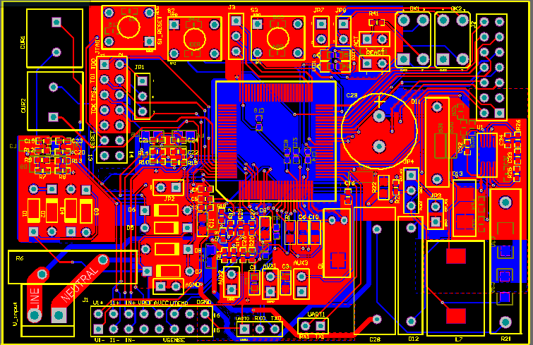

  • 这是我画的PCB板子,请大家看看是否有问题。

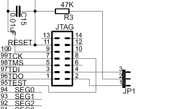

  • 您好,请问这个文档中以下电路图部分JP1的2引脚是不是必须接DVCC啊,方案中没有标出来?
