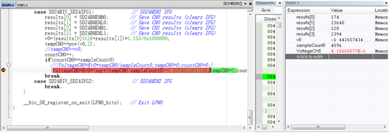

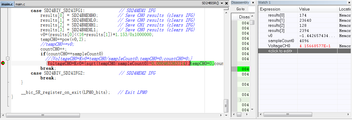

请问,怎么把寄存器MEMH和MEML中的数据转换成真实电压?以下是我的代码:

v0=(results[0]<<16+results[1])*1.153/0x1000000;
tempCH0+=pow(v0,2);
//tempCH0+=v0;
countCH0++;
if(countCH0==sampleCount0)
//{VoltageCH0=Kv0*tempCH0/sampleCount0;tempCH0=0;countCH0=0;}
{VoltageCH0=Kv0*(sqrt(tempCH0/sampleCount0)-0.000463363714);tempCH0=0;countCH0=0;}

存在的问题:以0.4V 50Hz的交流电设置Kv0值来校准,改变输入幅值,电压测得值不准
  • 寄存器MEMH和MEML中的数据转换成真实电压,和你的电路有关系的
  • 我是参照TI给的一个文档里的原理图,直接将输入电压接到SD0P0、SD0N0,参考电压是内部参考电压1.2V,请问这种情况下是怎么计算实际电压?谢啦!
