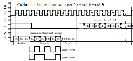

  • 非常感谢您的回答!下面这个是我实际使用过程中出现的问题。希望你能在帮忙看下。
    这个时序图,我需要给从机发送12位的数据,当我用硬件SPI发送数据时,以8bit的格式发的话就会多了4个bit,在第13个bit会不会就接收到从机的数据呢?
    如果使用硬件SPI的话,MSP430能6bit这样发吗?
