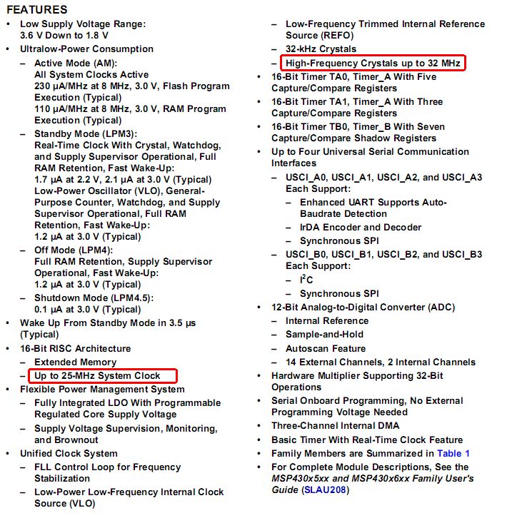

请问此芯片最高主频能到多少?外接32.768K的晶振,1000倍频,32.768M,这样有没有超过范围?请原谅,英语不够好,附件的两个参数,都怎么解释?谢谢
  • 是25M,超频应用的话,谁用谁知道。1000倍频太吓人了吧。后面的是使用两类晶振,每种晶振都会有一个范围。一种是高频模式,一种是低频模式,可以选用两种晶振配合低功耗使用。
