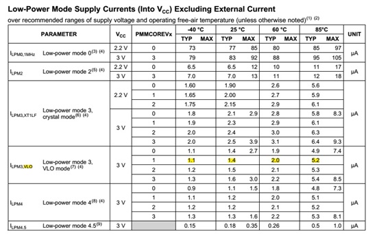

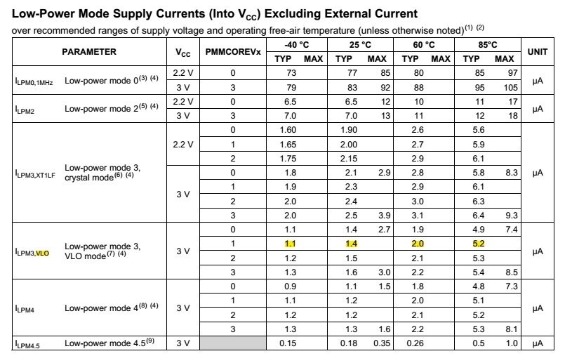

MCU进入LPM3 低功耗时,未使用的引脚全部设置为输出(低电平),系统电流降低为8uA,但环境温度影越高,该电流值越大;达不到datasheet上所说的3uA
请问有什么样的方法能够降低电流,并降低环境对该电流的 影响?
